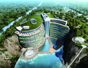

“深坑酒店”位于著名的佘山脚下,是一座深达80米的废弃大坑,该深坑原系采石场,经过几十年的采石,形成一个周长千米、深百米的深坑。
根据规划,酒店的主体部分会建造于深坑的南侧崖壁上,另有两层建于深坑的水下,建成后将成为负70米的超五星级度假酒店,是世界海拔最低的酒店,也是世界首个深坑酒店。

由于坑壁具有弧度,酒店主体结构也被设计成沿坑壁的弧形。使用的是异形钢,它的结构不规则,且处于深坑边缘,运输和吊装难度都很高,有弧度的设计同时也对结构的整体强度增加了要求。

众多的技术难题给予了无限的想象空间,最终的实景呈现,更值得全球期待,水下情景套房、与崖壁的自然资源融合定制的空中花园、从相同高度的悬崖上垂挂而下的壮观瀑布、搭积木一样建造的钢结构抗9级地震建筑等等,每一处建筑都会呈现出独一无二的建筑和景观奇迹。
据了解,建成后的上海佘山世茂深坑酒店将拥有370间客房,共19层,其中坑表以上有3层,为酒店大堂、会议中心及餐饮娱乐中心等;坑下(水上部分)14层为酒店主体,主要设置标准客房;水下2层则为水下情景套房和餐厅、SPA等。
整个深坑酒店中或许最令人期待的就是位于坑下水面以下的两层——真正埋在水中的客房。目前酒店设计海洋水族作为景观部分,根据客房和餐厅的位置,在外围设置2米纵深的水族缸,人造各种主题水族馆,通过强烈的视觉识别性、舒适的体验性,使客人从就餐到就寝,均能体验到风格各异、特色鲜明的热带珊瑚礁风景。
可以设想一下,一边品味着咖啡一边有鱼儿穿过指尖的感觉;或者当你打开房门,一条凶猛的鲨鱼冲你迎面而来,那是怎样一种体验?
水上客房也均设有景观露台,直接面对对面坑壁落差近百米的瀑布,形成虚与实、动与静的对比。另还有一个类似美国亚利桑那州科罗拉多大峡谷国家公园悬空U字形透明玻璃观景廊的观景平台,它作为酒店的配套设施出现在深坑之上,届时游客可以行走其上,俯瞰整个深坑全貌。还会有蹦极跳体验等。
