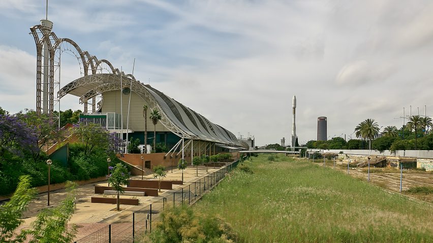

图1、工程师特里斯特拉姆-卡弗雷(Tristram Carfrae)是结构石的支持者。

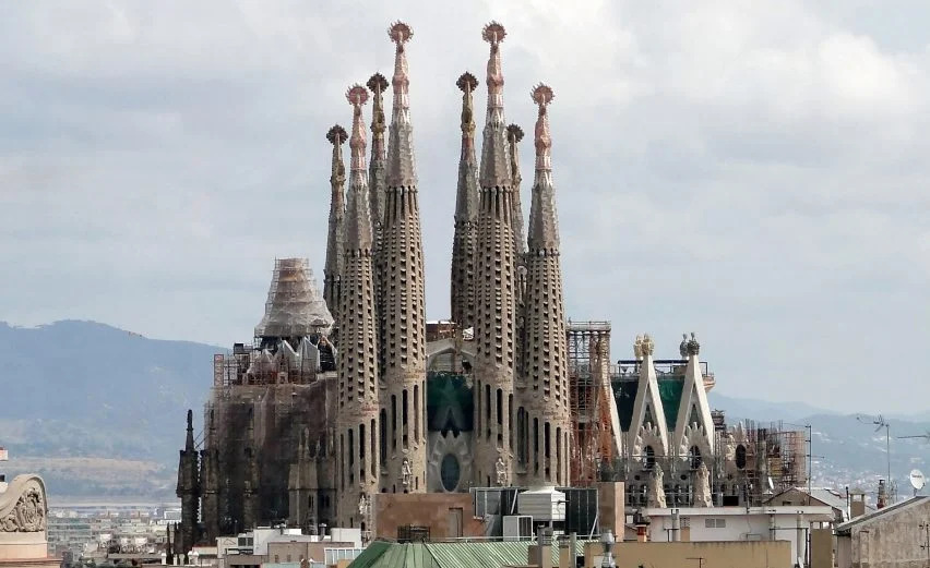

图2、特里斯特拉姆-卡弗雷目前正在巴塞罗那圣家族教堂进行工程设计。
特里斯特拉姆-卡弗雷在圣家族教堂亲自展示了这一信念,他在奥雅纳的团队一直在帮助设计由建筑师安东尼-高迪(Antoni Gaudi)构思的世界著名项目。
他的团队应圣家族教堂基金会的邀请,帮助加快建造速度,减轻其众多巨大元素之一——圣母玛利亚塔的重量,同时“忠实于高迪的愿景”。

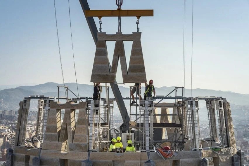

为了实现这一目标,奥雅纳利用现代建筑技术开发了一种基于预制石板的建筑系统。
工程师特里斯特拉姆-卡弗雷解释说:“我们与圣家族教堂建筑师和建筑商以及2BMFG工作室工程师一起,共同设计了一个使用预制、后张石材面板的概念,这些面板可以在场外大规模生产,然后在现场快速组装。”
通过使用这些加固的石板而不是传统的砌块,每个组件的厚度从大约1200毫米减少到300毫米,确保塔楼“在原始地下室基础的承重能力范围内”。
图3、奥雅纳为圣家堂开发了一种基于预制石板的建筑系统
工程师特里斯特拉姆-卡弗雷说:“这种制造和组装过程也提高了施工速度,同时在大部分时间里将主塔式起重机腾出来执行其他任务。”

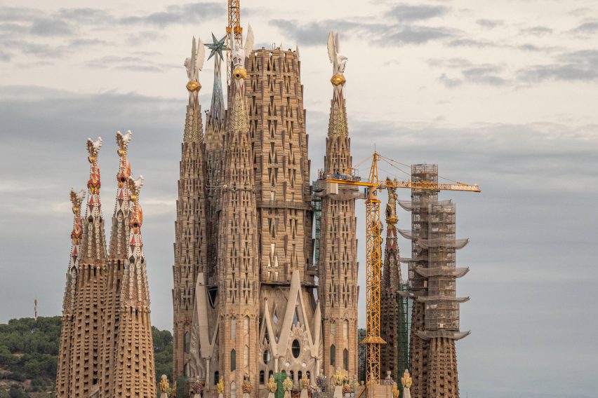

特里斯特拉姆-卡弗雷说:“玛丽塔的建造非常成功,随后所有主要塔楼都采用了这一工艺,六座塔楼中有五座已经完工。”
