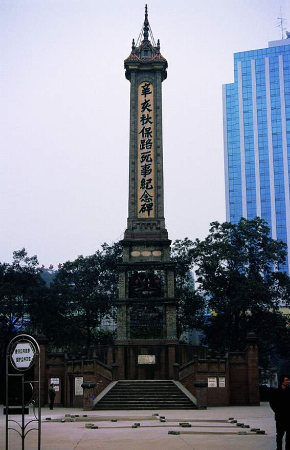

以近代建筑为例,在2002年10月新的《中华人民共和国文物保护法》公布以前,保护法对近代建筑的选定基准基本上是“历史事件”或“革命运动史迹”为标准,因此很容易理解成都的唯一的国家级近代建筑文物保护单位是辛亥革命秋保路死事纪念碑(图2)。这个纪念碑是由日本原东亚铁道学校留学的王楠为纪念辛亥革命设计的,从建成后就一直受到重视,1935年《良友》杂志也介绍了这个建筑。

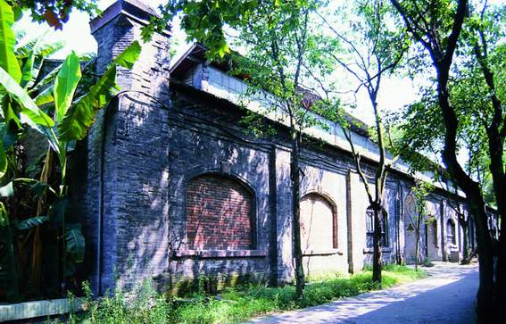

与之形成对比的是四川机器局(图3)。在成都,近代工业的发展较早,成都的四川机器局是1877年由四川总督丁宝桢创建的,丁原任山东巡抚,在山东也创建有山东机器局。从全国来看,洋务派曾经在上海、南京、天津等地都建有工厂。但是据清华大学和东京大学80年代进行的合作调查结果来看,各地的洋务派工厂几乎都已经拆掉了,山东和四川的机器局建筑是目前所知道为数不多的实例,现存的机器局推测是1906年前后建设的,周围的碉楼依然存在,从整体上说,是不可多得的实例。但是按照当时的基准该建筑不能被指定为文物保护单位,在调查中规划局解释说已经发文同意拆除,而且没有充分的理由收回上述批件。从时间上看,机器局要早于纪念碑,它和纪念碑具有不同性质的价值,是近代产业近代化的纪念碑,完全有理由保护或者有可能再利用。但是我们可以做的只是拍照和实测,最大限度的留下资料。

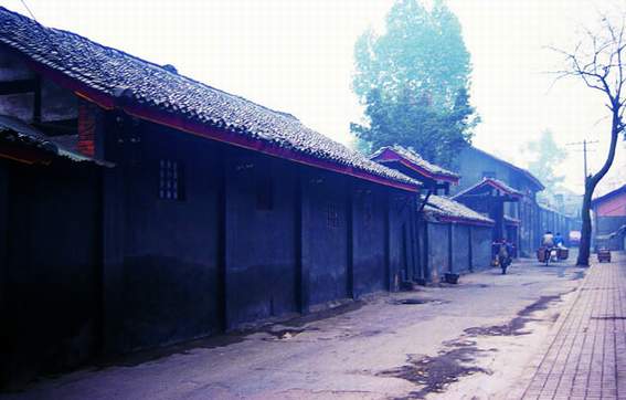

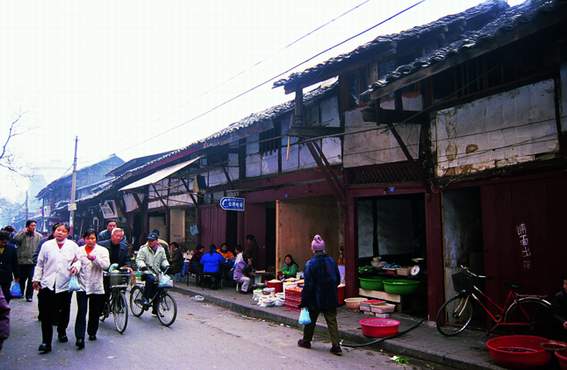

除了近代公共建筑,产业建筑之外,还有民居也是历来受到忽视的研究对象。正是这些富有浓郁地方特色的历史街区给成都历史文化名城增添了现代建筑难以置换的魅力,应该说历史街区也是重要的观光资源。80年代成都指定了三个历史文化保护区,即宽窄巷(图4)、大慈寺、文殊院(图5)保护区,而这些保护区都在逐渐缩小,如果不加以控制,无疑会自行消失。成都市规划设计院的负责人告诉我们,主要是制定的规划没有能以法的形式有效地运行,因此虽然有保护规划,但基本上只是书面文章。
