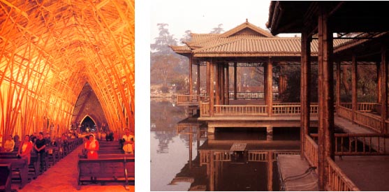

(图三/四)
同是竹材,不同的地方形成了不同的建筑传统,各有各的精釆之处。

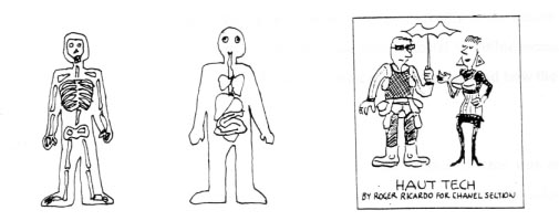

谈到建筑与构造的关系,我们很容易便想到那些把结构、机电部份外露的高科技建筑,高科技建筑的精神,不就是以构造为设计之源,将功能、结构、构造元素作为建筑的视觉精华。可是,笔者对此有所保留,试问骨架外露是真的构造需要,还是一个形态上的要求呢?观乎自然界的演进,骨架藏于体内,用皮肤将之包裹着,可以避免一个生物关键的部份,暴露于外面,受到风吹雨打,冷缩热涨之苦,真的要这样造,要解决的不单止是大大增加了需要保护的表面积,也要面对一些像“如何填塞骨架之间的缝”等细部问题,才能将室内与室外完全隔绝。又例如,为了要使室内的机电设备暴露出来而不做吊顶,其情况就好象要把我们的肝肠露出来,带来的问题相信绝对比造吊顶的来得多。
上图 摘自Architect\'s Journal, 作者为著名的建筑卡通大师L. Hellman
但大家千万不要误会,以为我是反对高科技建筑,我只是不认同人们认为这类建筑,是真正的做到建筑服从构造,对我来说,他们只是借构造之名来发挥,来造自己的文章,说到底还是以构造的元素,达到自己希望得到的视觉效果,而之所以能造出一些与别不同的外型,就恰恰是因为正常的建筑根本不会这样来处理它的构造。试想想,若香港汇丰银行,纵有多创新的结构,而不把它放在建筑的表皮之外,虽然,这样可以大大减少了构造的问题,可是,对作为设计师的诺曼·福斯特(Norman Foster),他会满意吗?

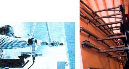

左图 有了模型扫描器,只要模型能做,不难把它转化成平、立、剖面
右图 我在Frank Gehry 的辨公室内看到这个原大样品,上面的每块石都是从用计算机得来的数据剪裁的,后面的构架完全为了服务它立体的外皮。
