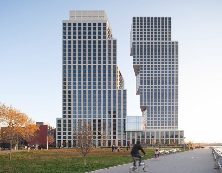

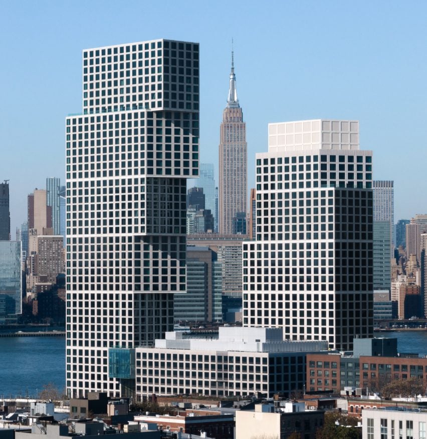

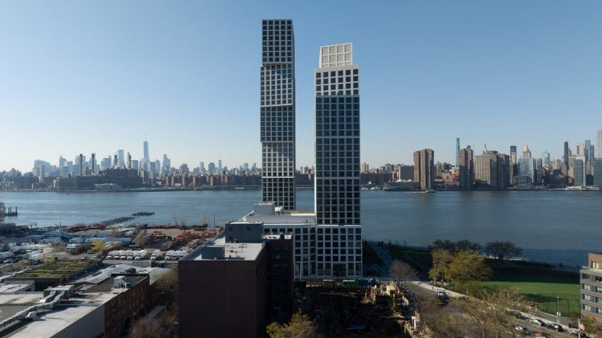

这两栋楼分别为40层和30层,设计用于住宅和一些零售业,由相互靠近和远离的空间组成,较高的塔楼在其高度处具有更宽的轮廓,反之亦然,每24英尺(7米)有一个台阶。
大都会建筑工作室(OMA)合作伙伴杰森-朗(Jason Long)表示:“这两座塔楼——互补的兄弟姐妹——创造了一种不断变化的存在,吸引了社区和海滨的注意。”
根据杰森-朗的说法,由于场地空间有限,并且希望优化城市景观,所以实施了两个结构的阶梯式设计。

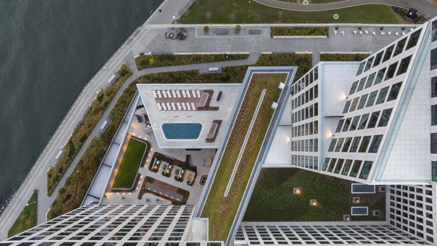

在高400英尺(121米)的塔楼向另一个楼体迈进的地方,部署了悬臂。这两座塔楼位于一个中央空隙的旁边,裙楼上放置了室外休闲空间,包括一个室外游泳池和一个景观公园。
倾斜柱用于更高的塔的结构中,以允许悬臂安排。
这两座塔中较小的一座塔高300英尺(91米),其台阶朝向水面,与更高结构的悬臂形成镜像。这种镜像的反向步进技术使两座塔之间的空间扩大到60英尺(18米)。
场地上有两座塔楼,也使绿点到海滨和曼哈顿天际线的场地线保持开放。

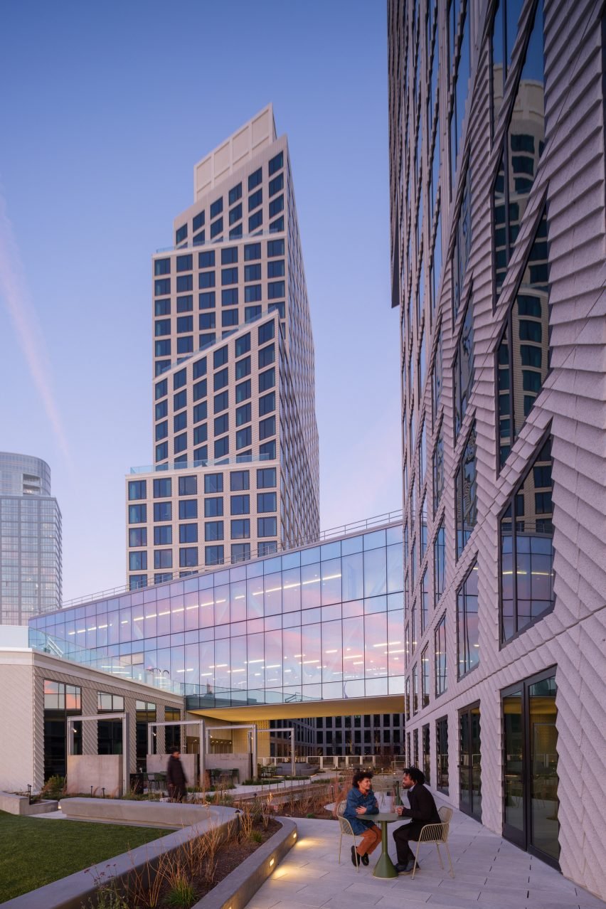

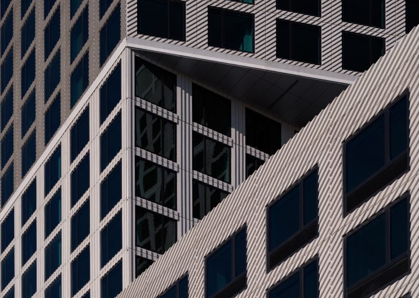

预制混凝土镶板用于覆盖结构,每一块砌块(可容纳七层或八层)在面板上具有不同角度的凹槽图案,以创造视觉差异和阴影,并由八乘八英尺(2.4 x 2.4米)的窗户隔开。
选择每个堆叠体积的大小以反映周围邻居街区的规模。

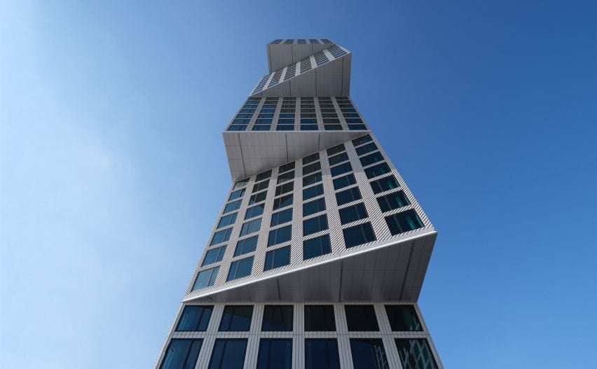

总共使用了1616块面板,入口处的面板采用了更复杂的“鱼鳞”图案,以创建焦点。较高结构上悬臂的下侧采用带有嵌入凹槽的铝图案包覆,以便于结构的清洁。

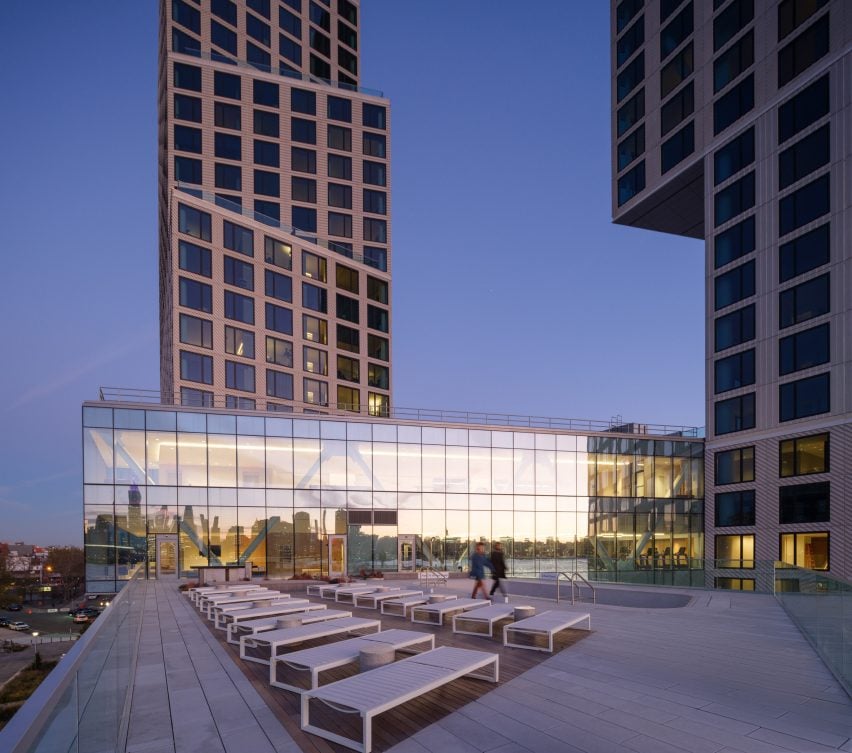

裙楼有七层楼高,可容纳额外的住宅单元、大堂空间和休息室空间。
许多设施,包括一个游泳池和健身房,都位于一座玻璃桥上,位于裙楼边缘的顶部,穿过两座建筑之间空隙的外部庭院,连接两座塔楼。

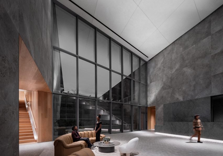

舒适空间的室内设计由洛杉矶的设计工作室MarmolRadziner完成。
在开发的中间,玻璃桥下面是一个双高的大厅空间,墙上有凹槽的石头和木头。它的背后是一堵从地板到天花板的玻璃墙,通向通向室外设施的室外雕塑楼梯。
